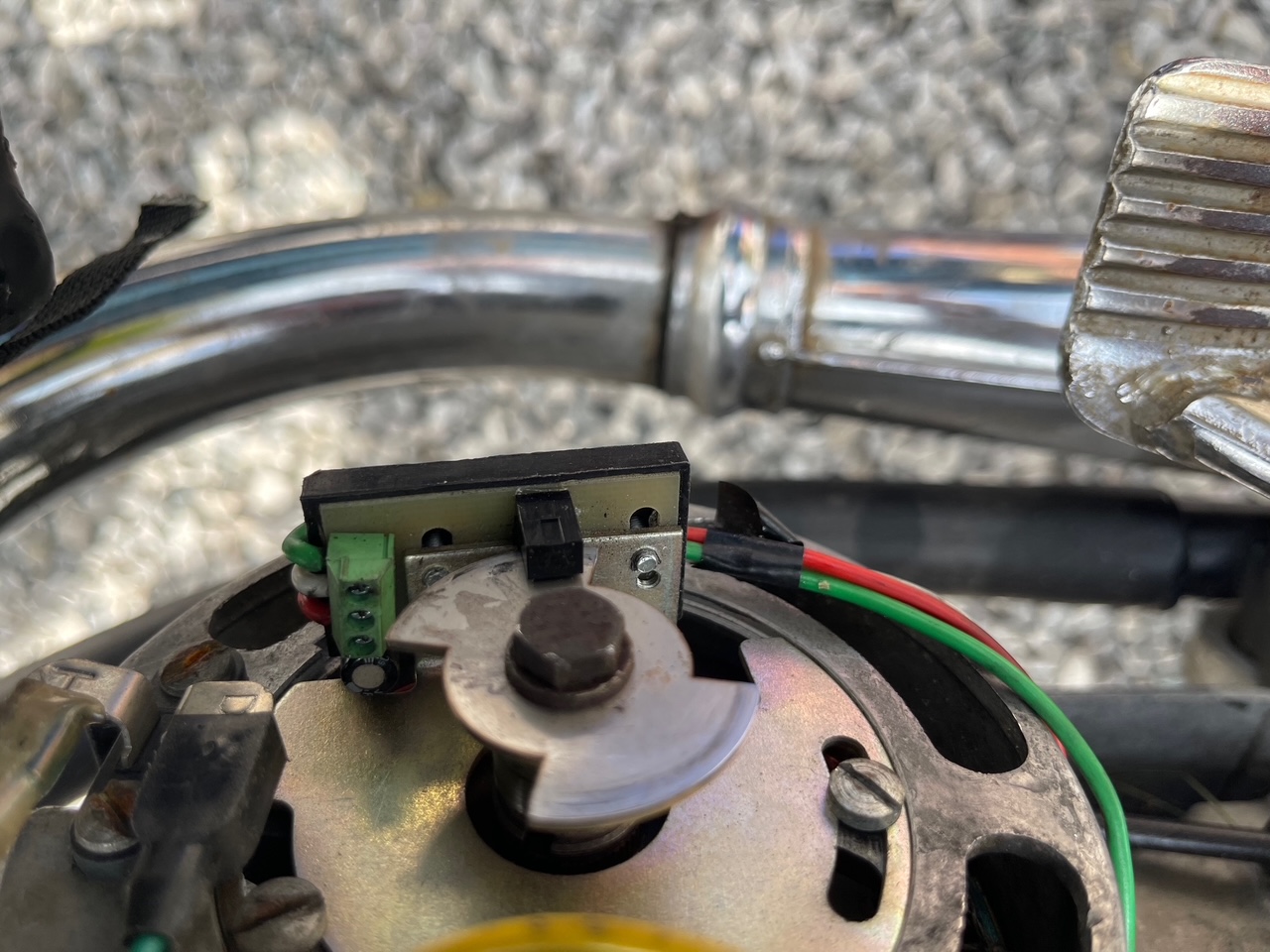

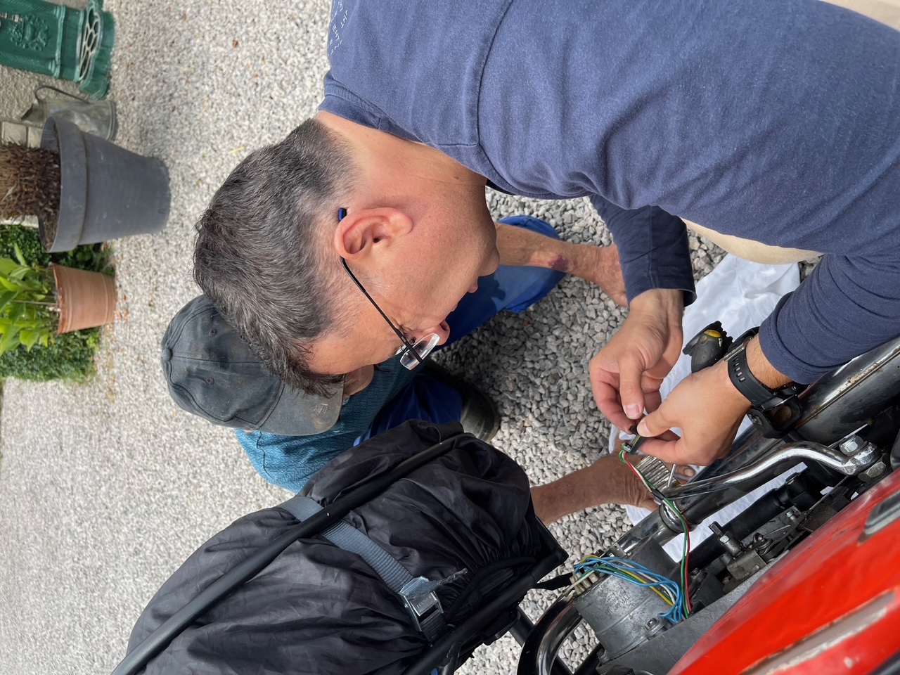

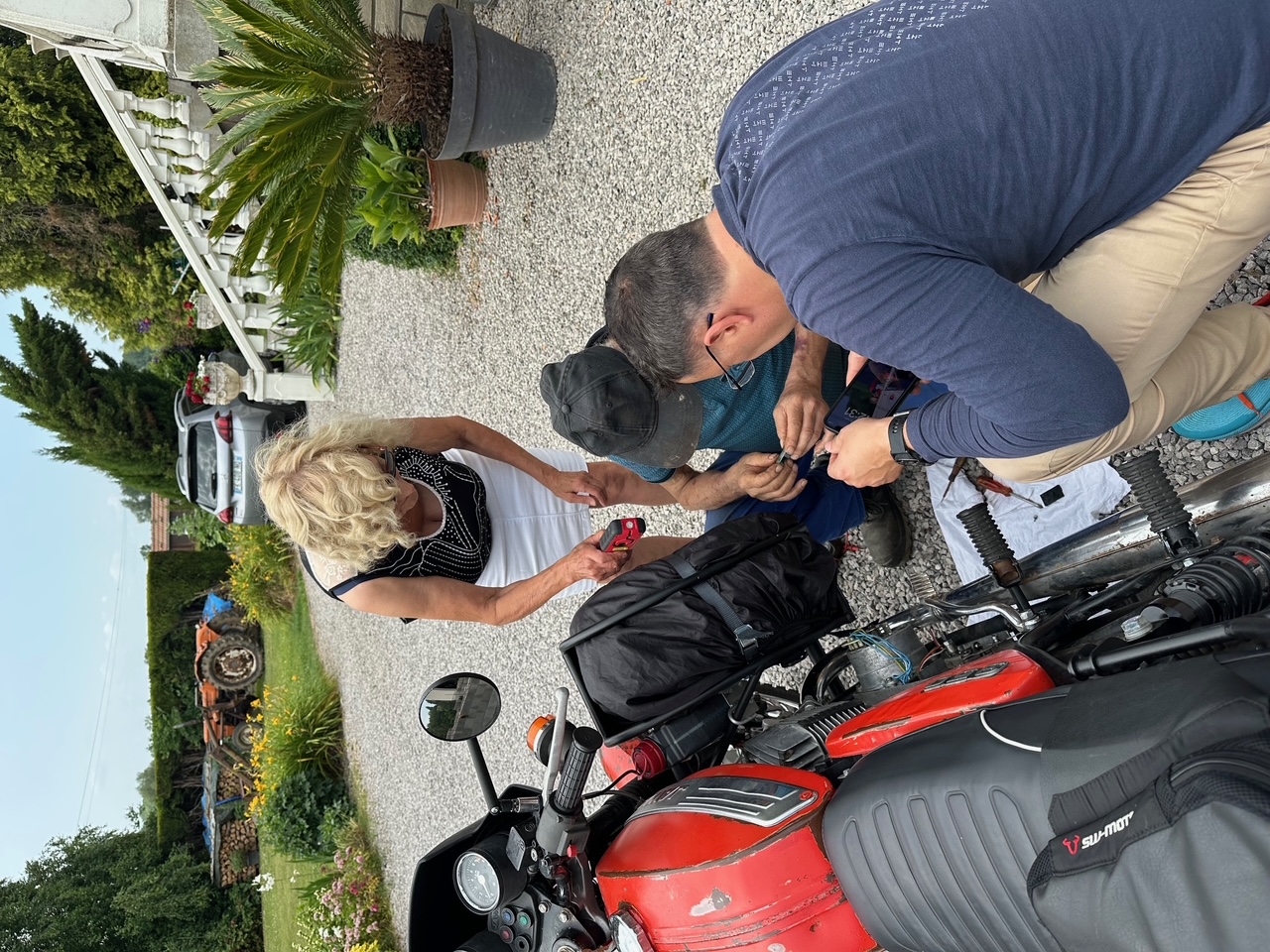

Tehnika stādaja lieliski, līdz brīdim kad vados iemetās Poltergeists. Līdz viesnīcai tikām ar septiņiem stopiem. Rītdien no rīta taisos izdzīt to velnu.
img_4130_1.jpeg img_4133_1.jpeg img_4134_1.jpeg img_4122_1.jpeg img_4115_1.jpeg
Poltergeists šķietami ir savaldīts. Jāsāka ka mums nereali paveicas ar šo ķibeli. Tas aktivizējās vakardien ap tumsas iestāšanos. Pēc Lapsu Kārļa ieteikuma, izraustījām visus aizdedzes vadus un elementus, ar sesto vai septīto pitstopu, tieši pirms pusnakts nonācām viesnīcas apartamentos. Faktiski tie bija vienīgie apartamenti mūsu nospraustā budžeta ietvaros. Pārējie tika izlikti Bookingā no 480 eur par nakti.
Franču pāra sagaidīti, devāmies pie miera, lai gan problēmas parādīšanās mieru nedeva.
Paēduši gardās franču brokastis, devāmies ceļā, bet dikti tālu netikām.. Sekoja zvans draugam, jeb “palīdzībai no zāles”.. Karlis izteica versiju ka elektronisko plati piemeklējis “aukstais lodējums”. Atrodamies nekurienē….
Vienīgā cerība ir doties 10 km atpakļ uz pensionētā franču pāra mājām un lūgt lodamuru. Izkustinu gaismas devēju un ceru izvilkt līdz apartamentiem. Pa- vei- cās! Nokļuvu garāžā.
Izrādījās ka sirmais kungs ir izbijis elektronikas inzenieris… viņam garāža bija viss… nu tā, ka pilnīgi viss.
Nespēju noticēt šim džekpotam! Izlīst no specifiskas problēmas caur adatas aci.

Rudīte pēc mikroshēmas pārlodēšanas strāda nevainojami. Kā vecajos labajos laikos, kad pilnībā varēju paļauties uz viņas veiktspēju.. 99,99%.
Degviela un dzirkstele - viss, kas Rudītei ir vajadzīgs.

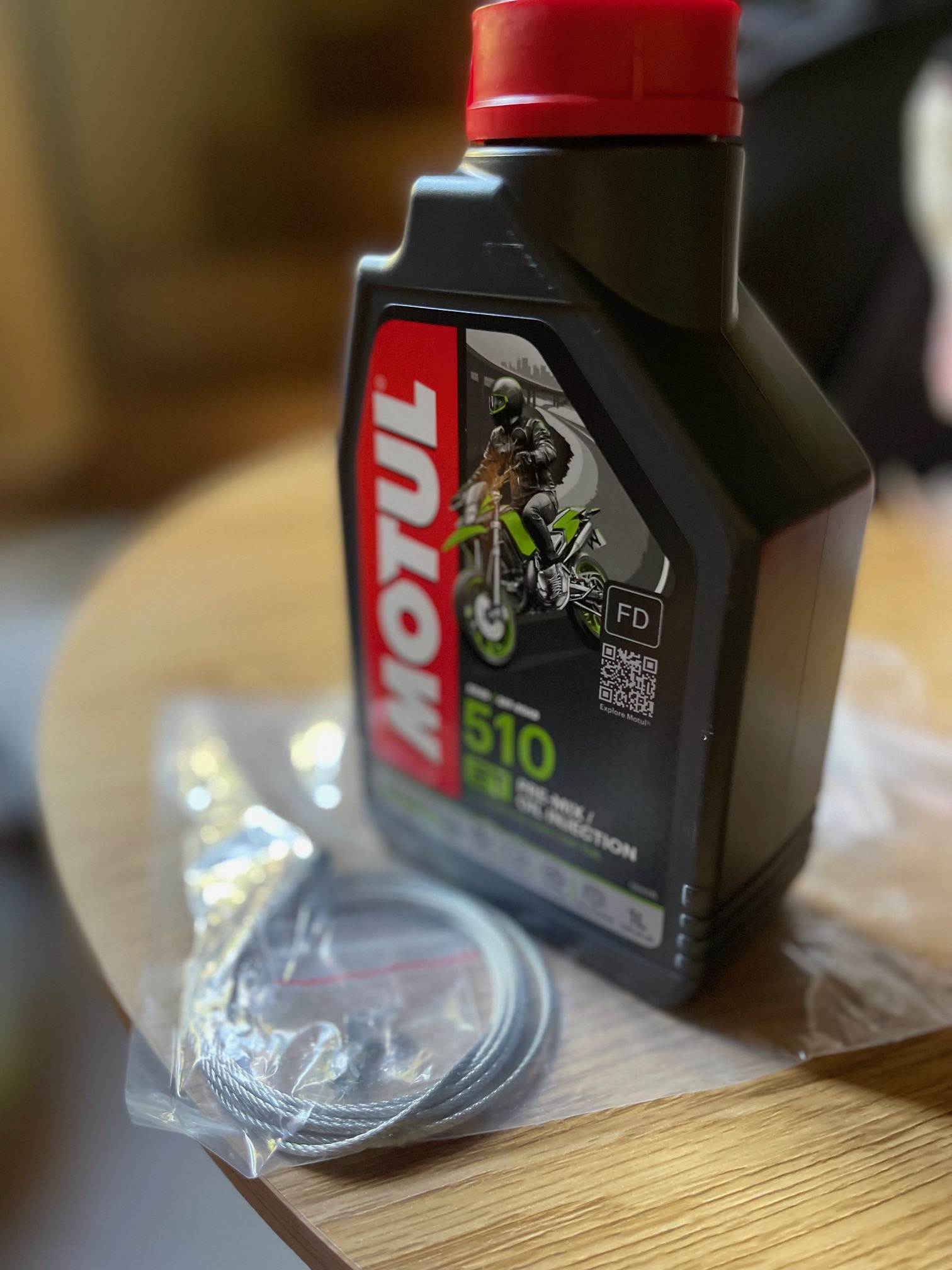

Pašā vakarā tikām līdz Cherbourg ar pēdējo diedziņu uz sajūga troses. Pirms šī tripiņa tika uzlikta jauna no InterCar. Knapi izturēja 500 km, labi ka man bija līdzi rezerve no Kmoto. Ceru ka kalpos pienācīgi.

Rudīte tika pie jauna Motul aparola no Bordo motoveikala un pilnai laimei- sajūga trosīte.
