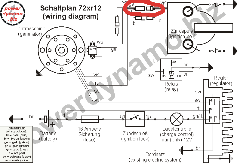

Tad kad es krāmēju kopā iegādāto VAPI, pamanīju ko interesantu... Attēlā apvilktajam štekerim atšķīrās vadu novietojums abu štekeru galos... Tāka īsti muļķu droša padarīšana tā īsti nav... Smile Jāseko līdz visam, stellējot virsū VAPE... Pfft

Jā, ievilkās gan mums šis temats! Tikko atklāju vēl vienu detaļu. Shēmā, ko ievietojis strafer, komutatora korpusam jābūt uz masu, bet WAREs shēmā tā nav. Pārbaudīšu to vietu arī, kā tad īsti jābūt?
