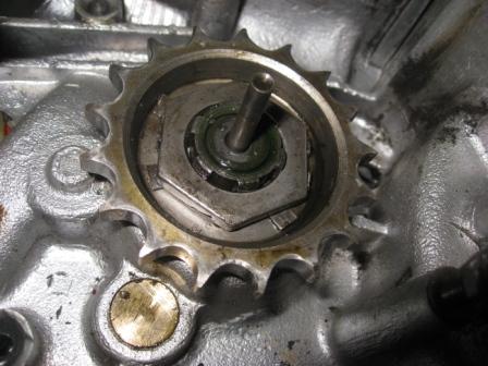

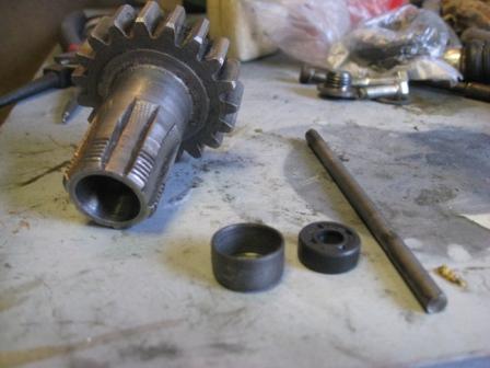

Noskatījos no Trenera pa blīvslēgu velkošajai zvaigznei, filča vietā.Caurums ir 16,5mm, stienis 5mm. 17/5mm neizdevās dabūt, varbūt tā firma, kura piegādā Tukumā veikalā neražo, bet nebija. Bija 15/5mm. Pirmā doma, vecā, labā izolācijas lenta. Tad aizbraucu pie virpotāja, viņš uztaisīja plānu buksīti. Ar gultņu līmi ielīmēju. Tad blīvslēdzīņš. Redzēs, kā kalpos. Filcīti miskastē neizmetu, tad jau vajadzētu kalpot, kamēr filcis ir rezervē. Kaut kas nedaudz pagājis uz priekšu. Jāķeras tagad pie elektrības vilkšanas, vienīgi nav neviens pazīstams elektriķis.. hi, hi, ![]() |
Ziņojums ievietots 03-04-2012 23:27
Atdūros pret to pašu problēmu- tāda izmēra blīvslēgs it kā neeksistē. |
| turists |
Ziņojums ievietots 03-04-2012 23:43
Admin ![]() Ziņojumi: 653 Pievienojies: 14.02.12 |
Atceros, ka pagājušogad bizim liku, nekas nebija jātaisa derēja pa tiešo.. 634. Divi varianti: vainu ir tāds blīvslēgs, vainu caurums bija savādāks.. mēru jau vairs neatceros. |
Ziņojums ievietots 03-04-2012 23:46
Tad iesaki tirgotavu, šķiet, visiem modeļiem tie caurumi un izspiedēja asis ir vienāda diametra. |

Iešu šim cauri(kad nebūs ko darīt).Pēc -trennera- ieteiktā. Ar detaļu uz veikalu.Pirkšu tuvāko blīvslēgu(lai vidus DER) ar lielāko ārējo(jo nav tāda kas pass). Domāšu ko iesākt,bet diezin vai ,kas savādāks būs kā jau viņš deva infu un rakstīja iekš retromoto.lv http://www.retromoto.lv/forum/treners-jawa-350-360-velorex-560-01-t7971-20.htm Labojis Guntis uz 04-04-2012 09:25 |

Kaarlis rakstīja: Tad iesaki tirgotavu, šķiet, visiem modeļiem tie caurumi un izspiedēja asis ir vienāda diametra. Parasti šādas lietas ņemu no SIA "Gultņi" Ūnijas ielā, vai "Smaile-Pluss" Slokas ielā. Bet konkrēto gadījumu neatceros..atceros tikai, ka derēja bez jebkādām buksēm.. |

AldisK rakstīja: Noskatījos no Trenera pa blīvslēgu velkošajai zvaigznei, filča vietā.Caurums ir 16,5mm, stienis 5mm. 17/5mm neizdevās dabūt, varbūt tā firma, kura piegādā Tukumā veikalā neražo, bet nebija. Bija 15/5mm. Pirmā doma, vecā, labā izolācijas lenta. Tad aizbraucu pie virpotāja, viņš uztaisīja plānu buksīti. Ar gultņu līmi ielīmēju. Tad blīvslēdzīņš. Redzēs, kā kalpos. Filcīti miskastē neizmetu, tad jau vajadzētu kalpot, kamēr filcis ir rezervē. Kaut kas nedaudz pagājis uz priekšu. Jāķeras tagad pie elektrības vilkšanas, vienīgi nav neviens pazīstams elektriķis.. hi, hi, ![]() Tur jau tā fīča, ka blīvgredzens starp abiem plastmasīgajiem čiburnātoriem darbojas teicami, manam motoram to herņu lēnu garu izspiež ārā komplektā, pie tam, zinu, ka kartera ventilācija ir tīra un darbojas nevainojami. Jau divas reizes esmu attaukojis virsmas un ar ķipa b*ad, šķidro metālu un to visu herāciju līmējis, tomēr īslaicīgs efekts. |
Ziņojums ievietots 07-04-2012 10:07
JA nestrādā ventilācija(es ticu,ka tie neesam mēs). TAD jūtigākā un ātrākā vieta ir 1. JAWA(mazā) nipelis uz dakšas eļļošanu-tur nolaiž tvaiku(eļļu),jo viņš arī ir normāli vaļā.. 2. Lielā JAWA un mazās ar pārtaisītu eļļošanu. Ļoti sulo kurbuļa kāts. Ja kāts protams nav uzlabots. Nu ja te viss ir ciet ... tad jau tikai tur,vai citur. |

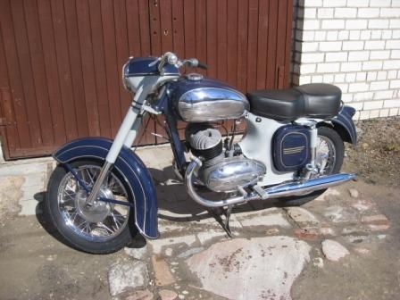

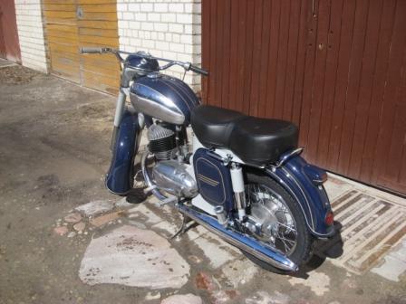

Tā....! Kaut kas ir pietuvojies nobeigumam. Nevarēju nociesties un gribējās dzirdēt dziesmu, un izmēģināt kā ripo. Vēl jau šis tas nav pabeigts, un kaut kas ir jāpalabo, kas droši vien prasīs vēl kādus vakarus. Bet dziesma ir dzirdēta (ar ko esmu apmierināts), un pirmie 8km izmēģinot ir nobraukti. Mēģināju pievienot videoklipu. YouTube Video YouTube Video Labojis AldisK uz 09-04-2012 19:34 |
Ziņojums ievietots 09-04-2012 20:23
Super. Smukiņš tas mocītis galā tev ir sanācis! Lai labi kalpo! |
Ziņojums ievietots 09-04-2012 20:36
Labi video,BET MAZ ![]() APSVEICU ! Kur vāciņš virs karburatora? P.S. Šodien sadzirdēju Pētera JAwiņu,arī skaisti skanēja ![]() |
Ziņojums ievietots 09-04-2012 20:56
Tik riebīgi labi sanācis, ka pat latviskais skaudiens piemetās![]() Nevaru nepiekrist ![]() |
Ziņojums ievietots 09-04-2012 21:06
Guntis rakstīja: Labi video,BET MAZ ![]() APSVEICU ! Kur vāciņš virs karburatora? P.S. Šodien sadzirdēju Pētera JAwiņu,arī skaisti skanēja ![]() Vāciņš ir, bet uzgriexnis vāciņam ar štruntīgu vītni, neturas. Kā jau teicu vēl ir šādi tādi sīkumi, kas jānovērš. |
Ziņojums ievietots 09-04-2012 21:10
Ir vāciņa uzgrieznis,bet tev jādabū nost no karburatora augšas.Domāju ka labs. Smagi pieēdies. Bija doma pašam -jāties- ,bet dabūju citu. Esmu ar mieru stafeti nodot tev ![]() |
