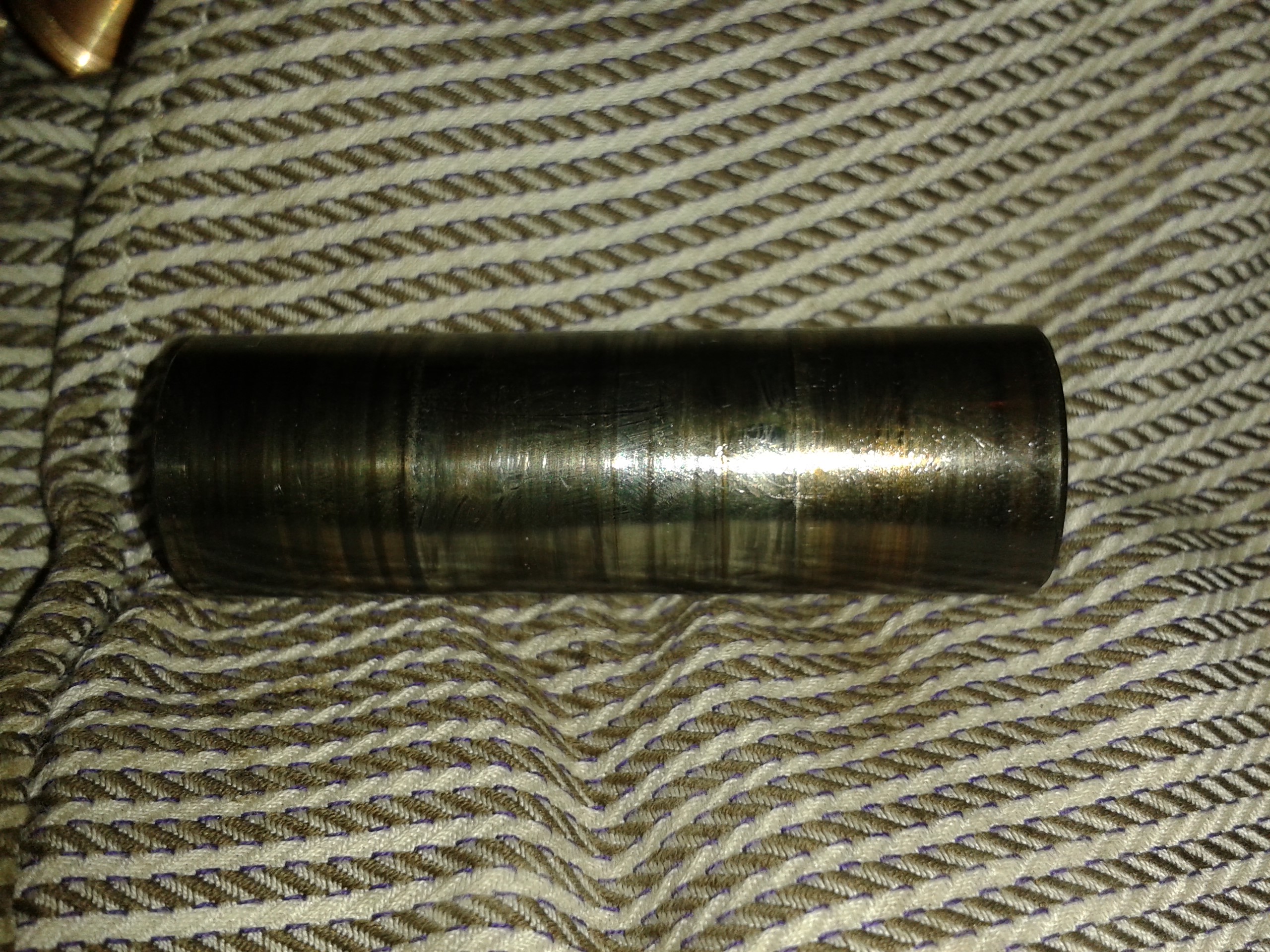

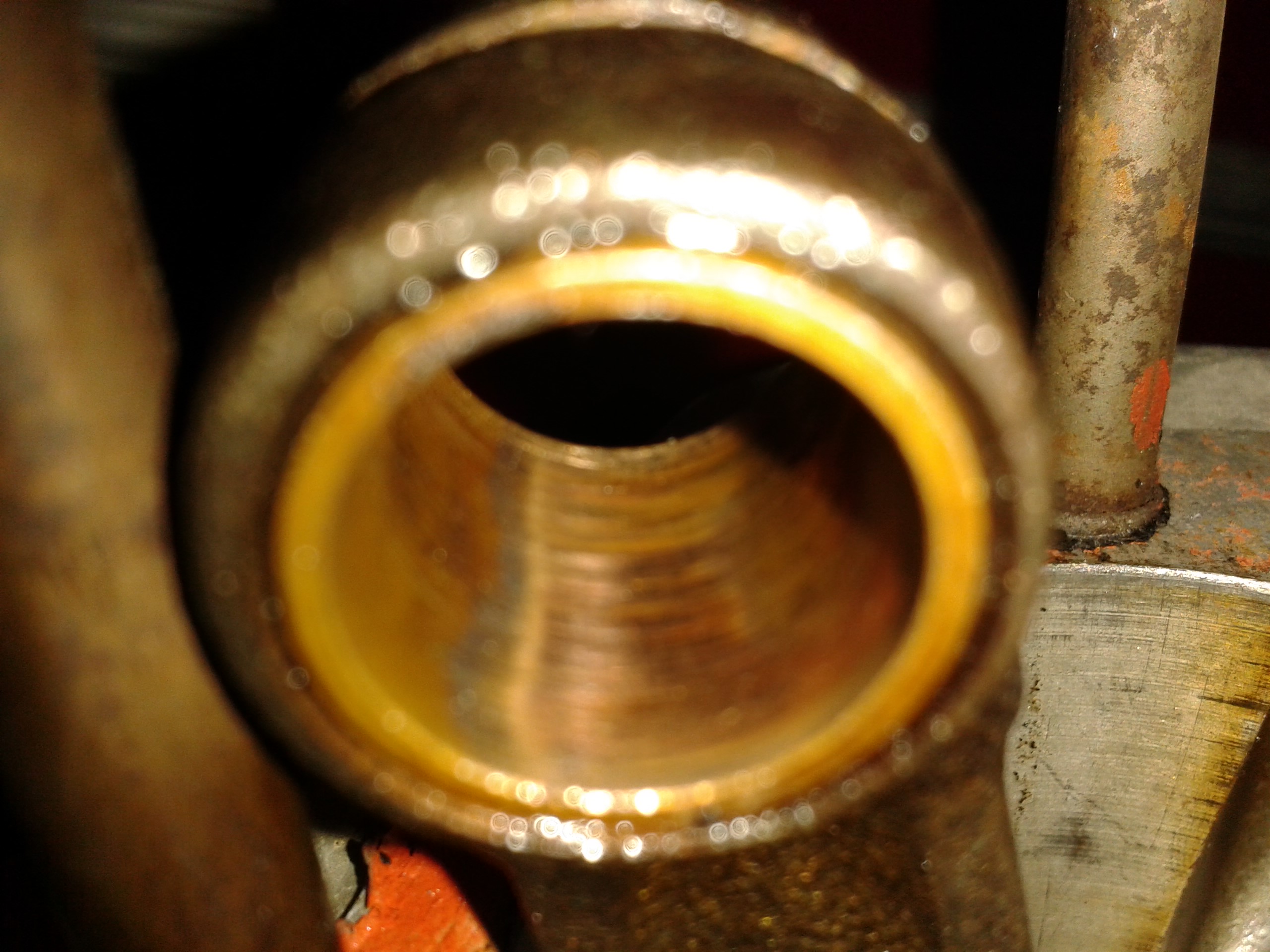

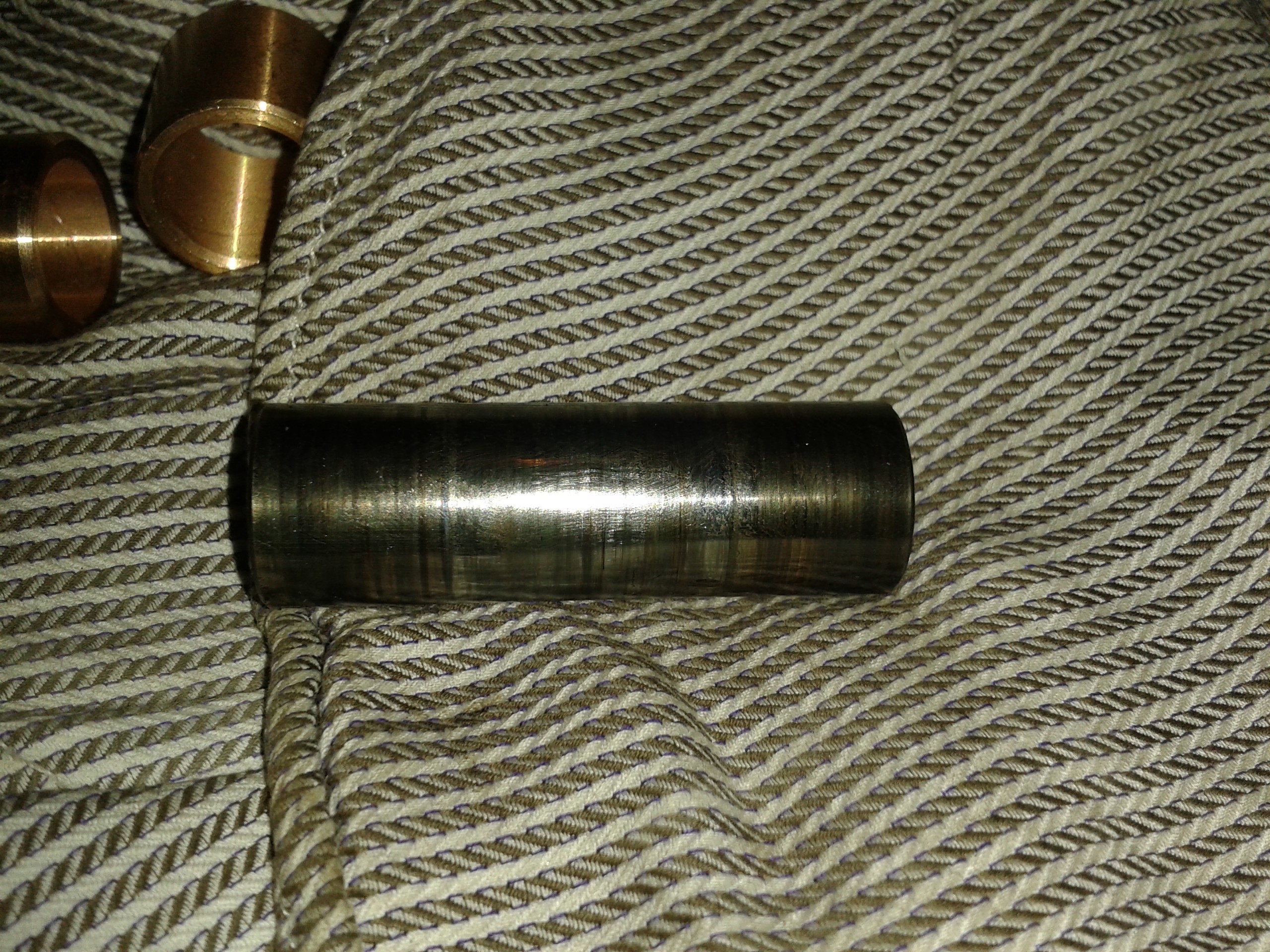

Labdien!
kas varētu būt par iemēslu pirksta griešanai virzulī, kreisām ir viss ok, bet labais ir
griezies? pirksti 16mm, virzuļgrupa bija jauna
Andrej ! pirksts ir bijis par -stīvu-,standarta kļūda,gribot minimālo lufti Sad
JA,tas ir bijis NESEN,ieliec JAUNU pirkstu un viss būs labi.
Luftītei jābūt,tādai dikti minimālai,es nezinu kā tev izstāstīt.
Cieši un BEZ luftes NEDRĪKST.
es to jūtu un saprotu... bet kā iztāstīt ?
P.S. Tev jau tas pirksts ir gribējis iet -riņķī- virzulī,jo buksē ir klemmējis.
Virzulī ir nedaudz pagājis uz riņķi(minimālas švīkas uz pirksta virzuļa zonā).
