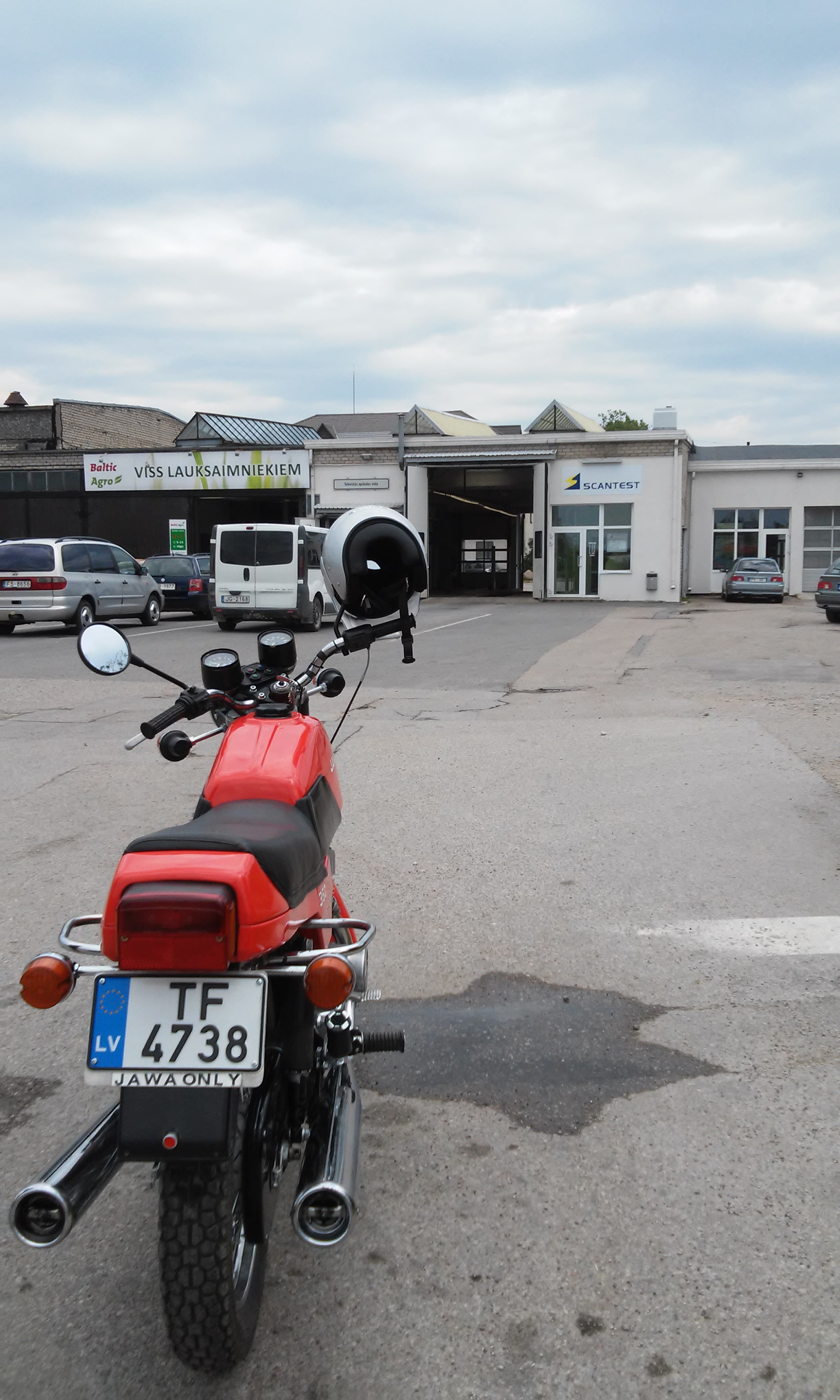

Nu tā. Šodien bija tā ''lielā'' diena, kad dzinu savu jawīti uz apskati. Viss tika pienācīgi pārbaudīts, viss pārlasīts. Motors iet taka prieks. Tas viss būtu ok. Bet sekoja protams gaismu pārbaude. Tur gabarīti,bremzes,pagriezieni u.t.t. Protams pārbaudīja tuvo,tālo gaismu aukstumu. Aukstums bija apmierinošs, bet....... Izbrāķēja par gaismas staru. Sad
Tāda nemaz nesot.... kaut kāda kroplīga gaisma. Tur gāja jautājumi: Vai lukturis ir mainīts?, pats stikls? bet nekā tamlīdzīga. Viss oriģināls luktura komplekts. Šijā jomā jau tur iekšā nav ko izmainīt. Kad ir tas stars, tāds ir.... spuldzi jau ar citu neiebāzīsi. Bet galu galā tāds interesants etaps.... Kāds ir ar kaut ko tamlīdzīgu sakāries? Padodam ziņu.... Wink

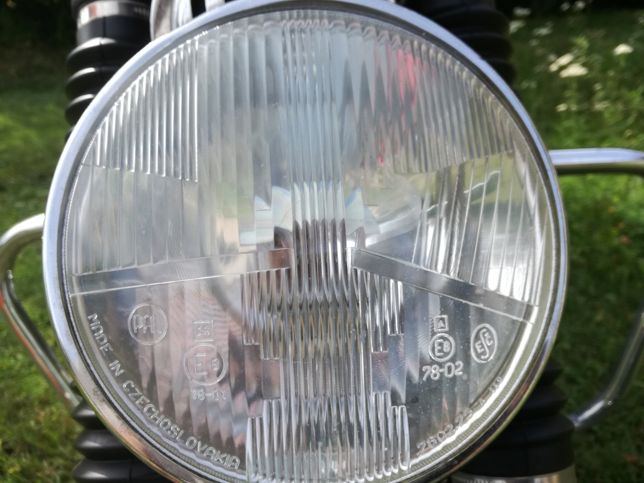

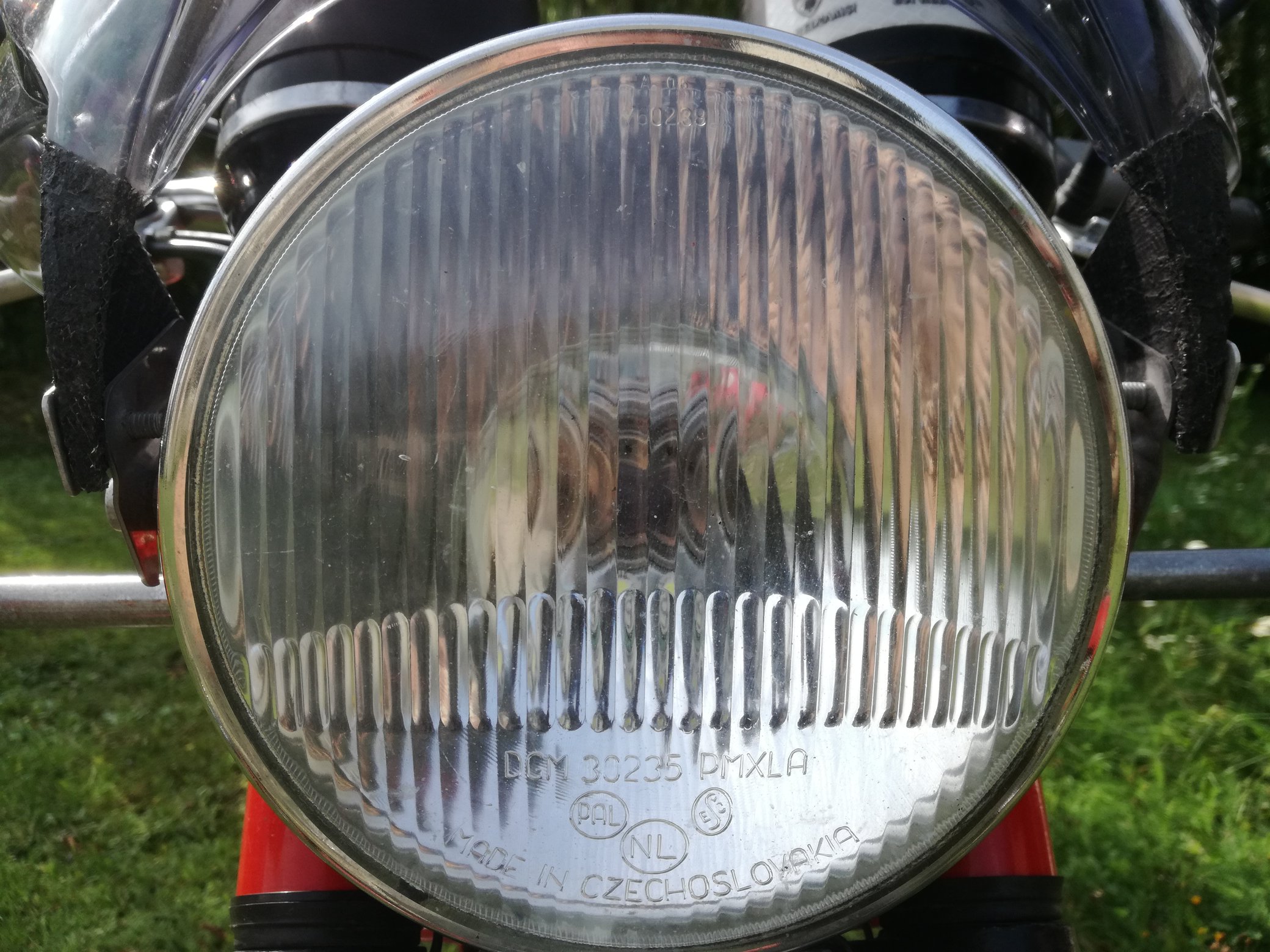

morgans
Jautājums zinātājiem....pirmais lukturis ir no Jawa 638 1988.g.....otrais no 634 1980.g.. Intresanti ta tam jābūt vai kas samainīts?
2 lampa varētu būt pat no vecākas.. piem. 1974g. 634 modeļa.
uldens
Tam tā jābūt,vis ir pareizi,man lampa 2 ir 84 g modelim ,orģinālas.
