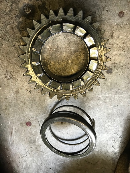

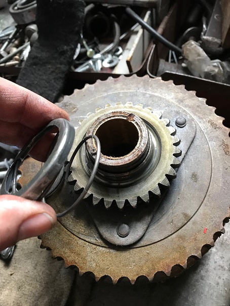

Bija brīvs brīdis un pieķēros 638.5 kurbuļa problēmu apskatīt. Pārbaudīju, ka kurbulējot tiešām rauj pāri, pat tā ka nemaz motoru negriež straujāk kurbulējot. Izjaucu un atradu, ka uz sajūga kurvja esošajam zobratam atsperes šķīvītis padilis un pārgājis pāri sprostgredzenam. Līdz ar to atspere nespiež zobratu klāt sazobē ar kurvi. Uzliku citu šķīvīti un arī zobratu, jo tas arī bija padilis. Saliku - kurbulējas ka prieks! Nezinu, vai jautātājam būs tas pats, bet būtībā tur nekā cita nav kam nedarboties! p.s. Izjaucot ieraudzīju, ka savā laikā biju ielicis ķēdes mierinātāju pēc zaruļom žurnāla idejas(skaidrojums bija, lai izstiepta ķēde nesitas gar karteri). Vel vietā turas (taisīts bija no žiguļa motora ķēdes spriegotāja, bija jāmetina ūdens bundžā, lai gumija nenodeg). Šodienas acīm skatoties, nezinu vai tādu sū... tur jāliek, ja ķēde pastiepjas, tad vienkārši jāmaina un viss! Toreiz 16 gadīgam tas likās baigais uzlabojums! |

Viss bumbās. Nomainīju kurvi, un kurbulējas ka prieks. Paldies par padomiem. Tiekamies uz ceļa ![]() |

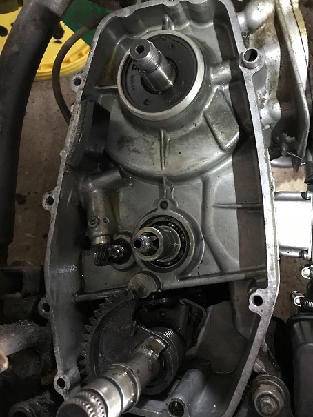

izjauc un nobilde lai redzam kaadaa staavoklii ir |
